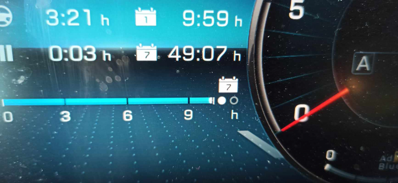

Максималното време за управление в месеца, за четири седмици 180 часа, както и да се въртят, това е най-много. Тъй че за месец 28 дена – 180 часа, за 29 – 190 (180+10), за 30 дена – 200 (180+10+10) и най-големите месеци, те са 7 – 209 (180+10+10+9).
За постигане на максимално време, съвсем не е необходимо да имаш само каране в деня! Нормално е 13 часа, и три пъти може и 15 часа (освен ако не са ползвани 9-ките за друго). Единствено, леко нарушение не винаги при товарно-разтоварна дейност тахографа да е на друга работа!

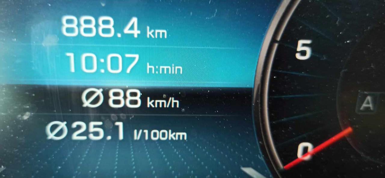

Средната скорост е разстоянието изминато за по-голям период от време. Може да бъде за ден, може да е за седмица и друго също, като каране от 3, 4 часа.
Например:
В понеделник съм почнал на 40 часа и 4 минути двуседмично каране, изминал съм 2604 км и съм спрял на 89 часа и 52 минути. Времето е 49 часа и 48 минути, превръщаме минутите в часове като разделим на 60. И се получава 48:60=0,8 часа и 2604:49,8=52,3 км/ч. Ако поддържам тази средна скорост за месец с 30 дена най-много мога да карам 200 часа – са 10 460 километра! Това е за Румъния, пътуване от България до Европа, средната скорост е от порядъка на 70 и максимално 75 км/ч. Което значи до 14 000 - 15 000 км без нарушение!

Не стана ясно целия курс ли е тази средна скорост или само Румъния? Преди карах обичайно Франция, шефа казваше за около 67-68 км/ч и била малка. Нормално било около 72 км/ч, тогава скоростоограничителят ограничителя си беше на 90, после ги направи на 85 и не е правил забележка.
Между транзитните пътища и някои други има разлика (в скоростта), може да има разлика и в товара. Последния месец и половина преди отпуска с триосният беше между 22 и 26 тона и да кажем 10% празен. Почивките плътно в камиона, палене за поддържане на акумулаторите. Разхода беше около 32 л/100 км. И при теб ли е така, в тази част?
Не съм вече на този "акъл". Първо в селата, ако караш с 50 км/ч или 80 км/ч с времето за реакция, разликата в спирачния път е три пъти. И второ, най-вече няма явно достатъчно "изгорели". В някои отношения, взимат в Румъния, по-бързо книжка от Италия. Вероятно повечето могат да си го позволят!!!

Онли Романия ,Илчев из немско съм нейде на 82-84 км/ч взависимост дали съм съскал тройката или осмицата къде Щутгарт
(ако бъркам магистралете ,че ме запростите кат Дападжиче ич не съм си давал зор да ги повним)
Цитат на: МИНКО ИЛЧЕВ в Неделя, 03 Ноември, 2013, 23:22:03
Из онли Романия 33-34 баце еднъж измуа 36 само Мехадията 52-54 надоле нъц,ламя ти каам
П.П.За из Френско не мъцам оти насионал бацин мноо нафта,мноо време ич изминат път.
Словашко и Чешко 79-82км/ч там нейде
Австрията у началото 80 нейде ,ма два пъти нощеска щрак и стана 75 нейде нощес и къде 73 през дено,ма ако нема Бау (щау) на Виената
Унгареще 84 и ламята сита
При бабино як резил обаче 63 км/ч Илчев,мноо зле при них през дено,даж еднъж до Лондон от Дюнкерка намаах силните средни 32км/ч
Датско,Белджи,Оланда културка пазим поведение не дигам поече от 85 и праим 78 нейде средно.
За жабария и еспаньолците немам данни оти тамо се затривам колко и да плюнчим пръсто

Преди два месеца тръгвам на излизане от Русе и исках да стигна в Плевен. Разстоянието до вкъщи 145,7 км време 1,78 часа (1 ч. и 47 мин.). Средна скорост 81,7 км/ч, ако мина още един-два пъти така, акт със сигурност ще имам. На едно 50 км/ч един камион ми пречеше, та минах около 70 и имаше патрул и ще видим?! И разбира се при включена станция и разминаване с толкова камиони няма кой да те предупреди!
С такива средни скорости много вероятно да се пише в темите: "Отнета книжка в..."
П.П. Да обърна внимание! Пътя Русе - Плевен е тип национал, максималната разрешена скорост за МПС-та с ремарке е 70 км/ч. Със средна скорост над 70 км/ч единствено става да се фукате някъде. Не е за нормална продължителна работа!
