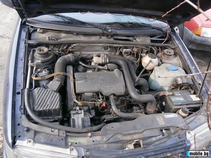

Ето за това пуснах темата. Доста полезни мнения.
В този ред на мисли може да допълвате за слабостите на модела и какви подводни камъни могат да се очакват. Турбо/мурбо и т.н.
Относно бирата аз още не съм изпил тая де ти имаш да черпиш, та за ко да са стискам. Самото име жива бира нещо ме отблъсква... Са координирам неколко човека се сбереме.

Имам нужда от коментари по модела затова сложих и снимка за илюстрация. Имаше коментари-догадки, сега вече се надявам на конкретика. С каква помпа е, какви дюзи и т.н. Простете ме, но съм я взел "на тъмно"...

С капака дето пише на него ТДИ не може да се види точно с каква помпа е,,,, махаш тази гнусна пластмаса и снимаш помпата ОТБЛИЗО ,,, а за догатките на тъмно,,,, помпа на 100% ,,, това е единственият яд на тези двигатели,,, аз карам такъв от точно 10 години и за цялото това време съм му сменил преди 4-5 години превантивно ремъка за да не ме изненада някъде из Европа ,,, и помпата, която ме изненада миналия Април на път към България ,,,, та ако не си дал много пари за този Пасат не съжалявай, че си го взел,,,, нема те остави на пътя.

Догатките бяха дали е В3 или В4, какъв мотор е с какви дюзи и т.н. Мислих си, че тази снимка ще е достатъчна, когато четох заключенията адже ба кой точно мотор е - Z1 /аз още не знам какъв е, утре ще разбера/.
Та ти щом си карал толкова време този мотор можеш да кажеш как се прояви и разви симптома, за колко време и какво се случи на финала преди смяната. Рециклирането не е ли алтернатива? Имал ли си проблем с турбото?
