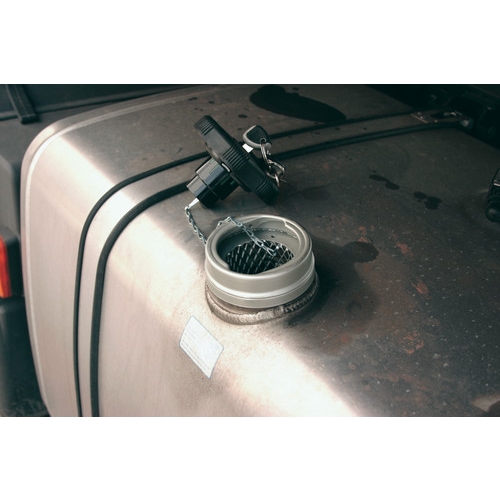

Е, колеги, да се включа и аз, по типично шофьорска тема.
Най напред да кажа как съм го правил меренето с рабуш когато съм имал цедки на резерварите.
Взимате една много тънка и права пръчка от някой храст, около пътя винаги има такива прави и подходящи. На централната дупка в цедката с един пробой и 2-3 удара с чук правите по-голям отвор. Малко по-голям разбира се. Тогава с избраното тънко филизче работите. Метър няма как да влезе. Понеже клончето ще е е тънко трябва да се работи много внимателно. При мен е ставало без проблем, значи и при вас ще стане.
За кръглите резервоари на Волво например съм виждал колегите да смятат литрите по таблица. Там не е един см отговраящ на 15 л.
Меренето с рабуш не е най-точното, винаги има значение наклона на терена. Трябва да се мери на равно място иначе бягат десетина-двадесет литра.
Моя рабуш представлява една летвичка със страна 1.5 см и дължина 65 см, която е маркирана през 5 см.
Няма нужда през 1 см, например броиш си 5-10-15-20... и на средата между деленията е 22.5 см. (в моя случай 225 л. налични)
+/- 10 литра никой не са объркали

Кражба на гориво!
Монтирахме цедки на резервоарите, поставихме и GPS на резервоара и в кабината на камионите. Но има кражба на гориво. На резервоар от 600л , за денонощие изчезват 40л. По графиката за проследяване, няма нарушения, защото камионите се движат по почти равен път, Айтос-Бургас-Айтос. По време на покой няма изчезване на гориво. Разменихме водачите, шофьора под наблюдение пак измъкна 40л. Как го прави? В движение или в покой, като в покой според графиката всичко е ОК. На изхода на датчика, напрежението е 9 волта когато резервоара е пълен и 3 волта когато е на 1/3 . Възможно ли е , чрез допълнителен източник на енергия да подава грешно напрежение на датчика и да лъже системата?
На особено мнение съм за GPS-а. Много пъти съм го казвал, най-просто и добро е за двете страни да има норма. Въпроса е, че някои работодатели предпочитат наместо при норма едни 32 л/100 км и да остане нещо за шофьора. Камиона да гори 36-37, важно е, да е изгорено. Начини вероятно има и да знам няма да кажа. Затова нормална норма която поне шефа да може да постигне (с камиона не с кола), добре е за шофьора, добре е за работодателя. И няма нужда от контрол, та дори и GPS-а да участва случайно.
