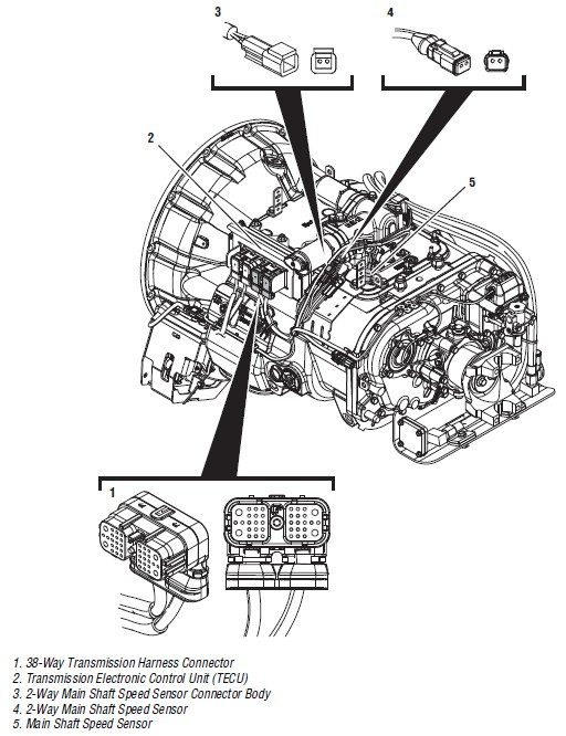

И аз предпочитам ръчна, но само в някои случаи, а Фулар съм карал на Ивеко още 2003-2004 и не съм очарован. Има ли колега, който да е имал проблеми с автоматиката на съвременните скорости?
Цитат
защото няма електроника и съответните проблеми
Айде сега! Те по тия жици, масло тече Ухилен
Цитат
The Output Shaft Speed Sensor measures the rotational speed of the output shaft taken from the Output Shaft Tone Wheel. The Transmission Electronic Control Unit (TECU) compares these speeds to calculate the gear ratios of the main case, auxiliary case and overall transmission.
https://www.eaton.com/us/en-us/support/warranty-returns/eaton-commercial-vehicle-warranty/warranty-information/guidelines/rwrg0076.html
