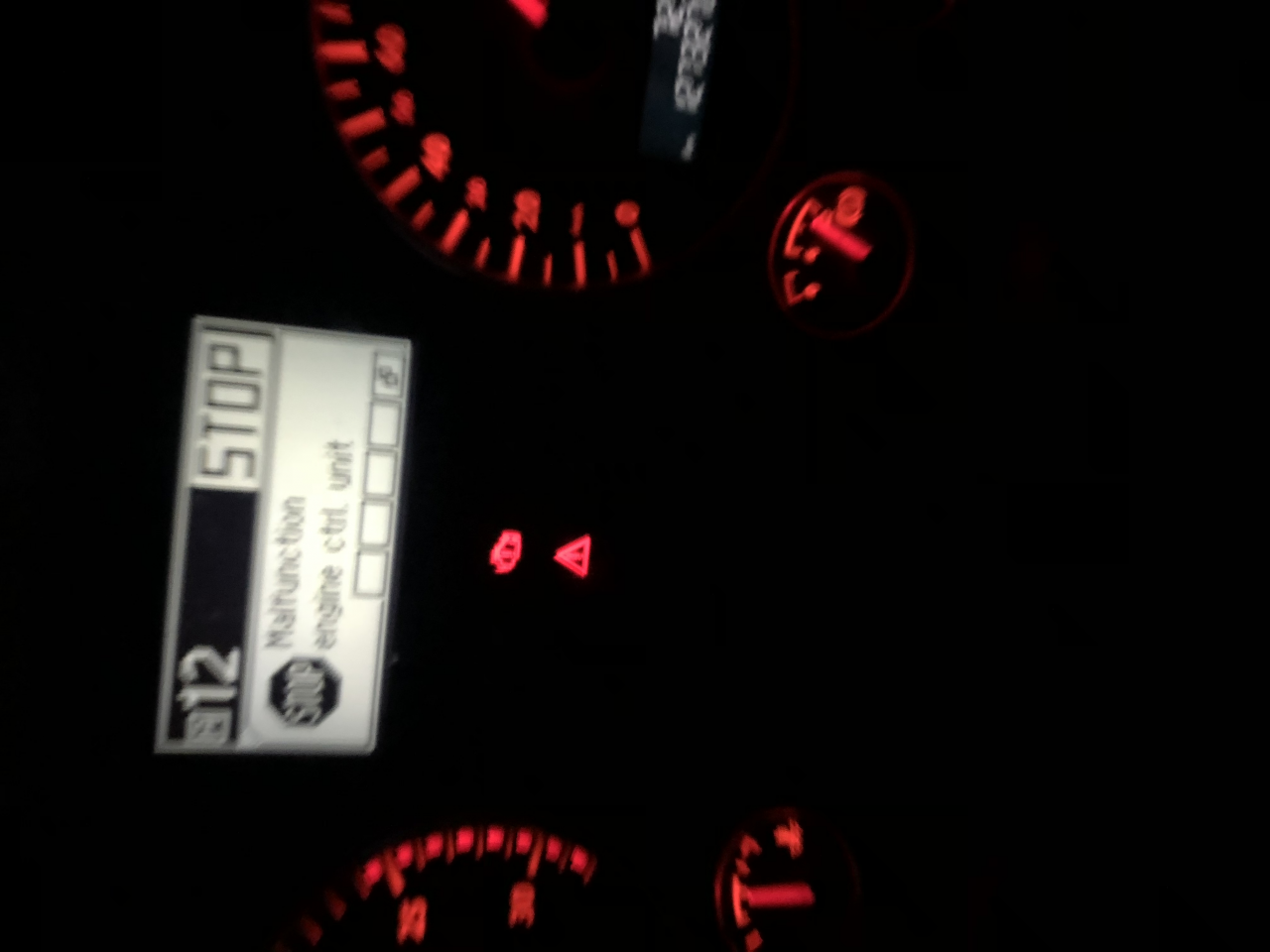

Та въпроса ми е имам МАН ТГХ 440 и имам следния проблем :
Като запалиш камиона и е студен върви и всичко ок ,
Дори като е празен или по влекач пак няма проблем .
Проблема е когато е натоварен и стрелката на темперстурата отива до средната чертичка на таблото и светва грешката по горе която съм написал като заглавие и ГУБИ МОЩНОСТ .
Като изгасиш изчакаш малко да охлади 5 Мин запалиш и грешката я няма и пак върви докато чертичката не отиде на средата .
Моля дайте някакви съвети ?
Благодаря предварително .

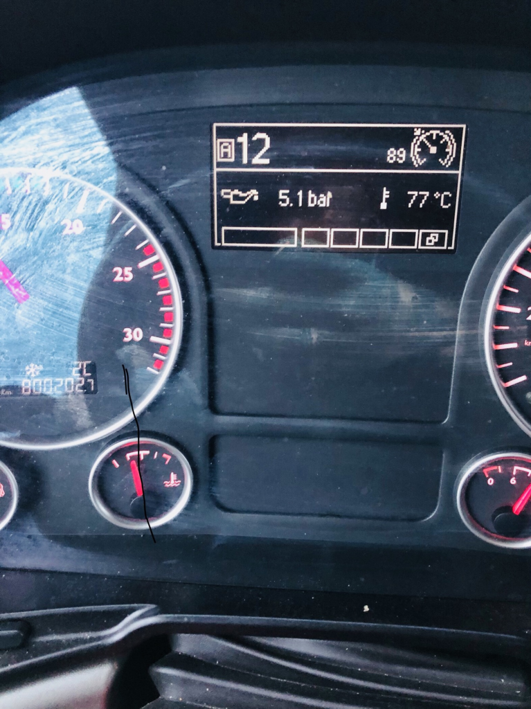

Колеги ето две снимки да видите до каде няма проблем и каде се получава . Четох в един английски форум , ме в или горивнара помпа или компютъра като де нагрее и дава грешка . Вие как мислите ? Погледнете снимките долу. До тази черната черта няма проблеми .

Колеги също установих че като го държа в пълни убороти и пак святка дали не трябва да го държа 45 минути за да изгасне ?

Ходи да го проверят може да е почти всичко , ама щом още пали не е сериозно. Виж за хлабав куплунг или претъркана жица по двигател и скорости , мими е скарана много с тоците.
