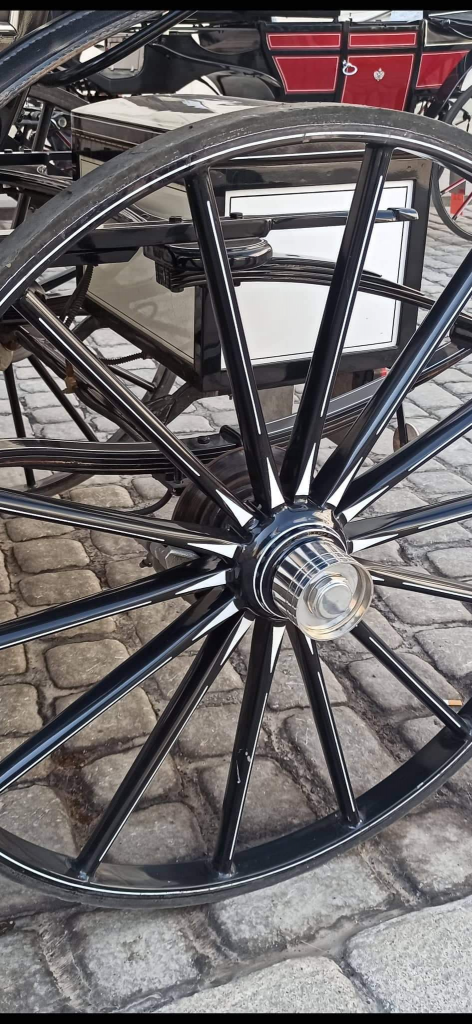

Малко и за каруците, тези на снимките се дават пари за да те возят. По-скоро каляски. Относно натоварването, при тези каруци не се предава натиск от товара, в случая пътници на конете. Но пък имат съвременно оборудване. Четири дискове спирачки и спирачка на завиващия мост, която е за блокиране.
