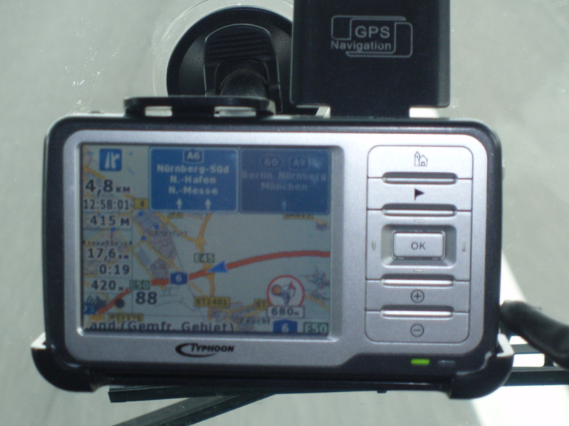

VALKATA:
Навигацията е TYPHOON...
Ето снимка.
Виждам, че това е iGO. Сваляш версията на файла за този софтуер. След това в папка content правиш папка userdata. В нея правиш нова папка poi и там поставяш разархивирания файл. След рестартиране на навигацията трябва да потърсиш в раздел POI новата информация.
